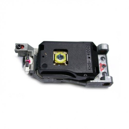

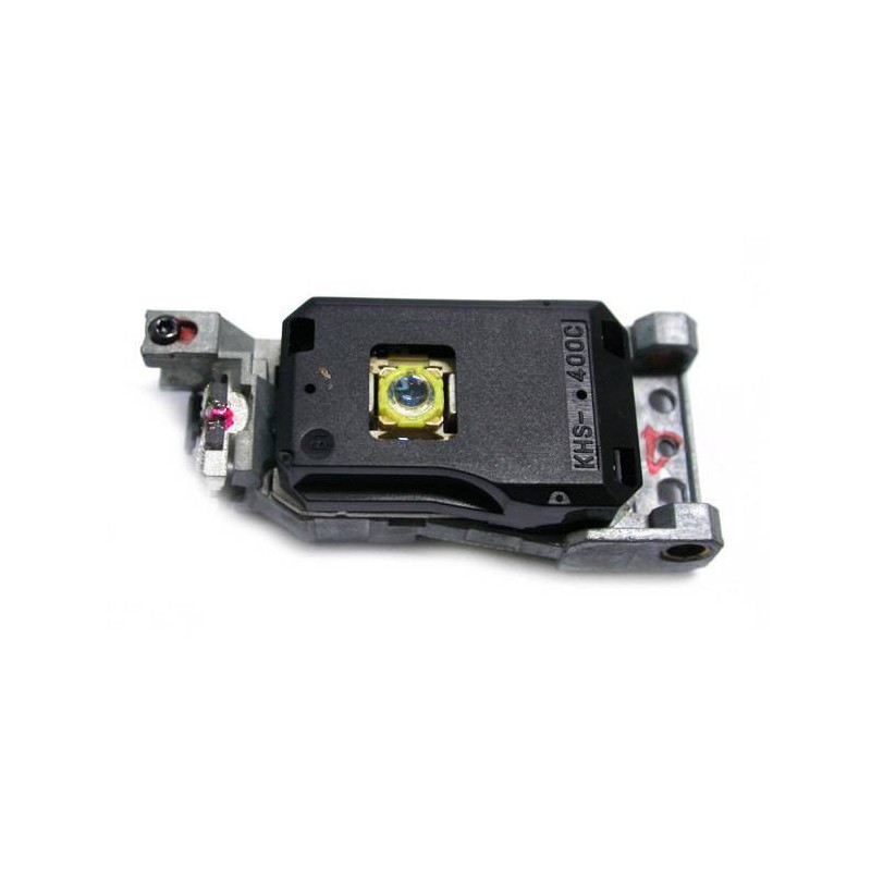

Lentille KHS-400B compatible Playstation 2 Fat (versions 4 à 8 sans le r)
Votre vieille Playstation 2 Fat n'a pas encore dit son dernier mot ? Si vous n'avez pas envie de l'oublier au fond d'un placard mais de jouer encore avec vos héros préférés, alors prenez soin d'elle. Si elle a du mal à lire vos DVD et vos jeux, que le chargement est interminable ou que la lecture se coupe sans raison, alors pensez à changer la lentille.
Cette lentille KHS-400B est compatible avec les PS2 versions 4 à 8 (sans r). Prenez le temps de bien vérifier le modèle de votre console pour ne pas faire d'erreur. Le numéro de série de votre PS2 doit être du type SCPH-3000Xet SCPH-390XX, sans r à la fin et où X est un nombre entre 0 et 9. Vous trouverez ce numéro sur l'étiquette fabriquant au dos de la console.
Vous devez ensuite ajuster la lentille pour qu'elle soit opérationnelle. Réglez la petite vis noire au bout de la lentille pour l'appuyer correctement le long du rail. Vous pouvez aussi régler les roues dentées blanches sur le chariot où vous avez placé la lentille.
Un dépannage qui vous reviendra jusqu'à trois fois moins cher que l'intervention d'un professionnel et qui redonnera un second souffle à votre console pour ne pas abandonner vos vieux jeux à l'arrivée des nouvelles générations !
Conseil d'installation :
Il est fréquent qu'un point de soudure anti-statique se trouve sur la nappe de la lentille de la PS2. Il s'agit d'un sceau de sécurité qui limite les chocs électrostatiques sur la lentille.
Il est donc possiblement nécessaire de devoir le retirer afin de pouvoir retirer la lentille défectueuse. Pour cela, il suffit d'utiliser un fer à souder et de le passer délicatement sur la boule d'étain se trouvant sur la nappe. Sans appuyer, la boule d'étain va se retirer toute seule.
Une fois détachée, il ne reste plus qu'à installer la nouvelle lentille. Vous pouvez également souder à nouveau une boule d'étain, mais si vous ne souhaitez pas prendre ce risque, cela ne changera rien au bon fonctionnement de votre console.
