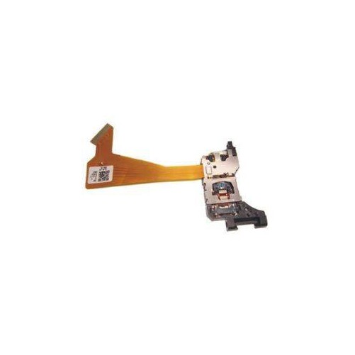

Vous constatez que votre Nintendo Wii n'arrive plus à vos jeux, que la lecture lague ou plante en cours de partie, pensez à changer la lentille après avoir vérifié la version de votre lecteur D2 ou D3 pour cette lentille 3350.
21,90 €
Lentille 3350 (bloc optique) compatible Nintendo Wii
Si votre Nintendo Wii rencontre des difficultés à lire vos jeux, vérifiez l'état de la lentille. Elle peut s'user au fil du temps ou abîmée lors d'une mauvaise manipulation ce qui peut empêcher la lecture de données de vos jeux, faire ralentir le jeu en cours de partie, etc.
Optez ainsi pour cette lentille 3350 pour retrouver le plaisir de jouer avec vos héros préférés et explorer sans limite l'univers coloré de Nintendo. Il vous faut néanmoins vérifier la version du lecteur qui équipe votre console, pour cela il vous suffit d'ouvrir votre console et regarder le numéro inscrit sur le lecteur qui doit correspondre aux versions D2 et D3.
En remettant à neuf votre console vous-même, vous aurez la satisfaction personnelle de l'avoir fait en plus d'avoir réalisé une importante économie, puisque cela vous reviendra jusqu'à trois fois moins cher que de faire appel à un réparateur. D'autant que les experts de SOSav ont préparé un guide complet pour vous faciliter la tâche.
Pour déterminer la version de sa Wii, il faut regarder la puce présente sous le lecteur DVD de la Wii.
Conseil d'installation :
Il est fréquent qu'un point de soudure anti-statique se trouve sur la nappe de la lentille de la Wii. Il s'agit d'un sceau de sécurité qui limite les chocs électrostatiques sur la lentille.
Il est donc possiblement nécessaire de devoir le retirer afin de pouvoir retirer la lentille défectueuse. Pour cela, il suffit d'utiliser un fer à souder et de le passer délicatement sur la boule d'étain se trouvant sur la nappe. Sans appuyer, la boule d'étain va se retirer toute seule.
Une fois détachée, il ne reste plus qu'à installer la nouvelle lentille. Vous pouvez également souder à nouveau une boule d'étain, mais si vous ne souhaitez pas prendre ce risque, cela ne changera rien au bon fonctionnement de votre console.
